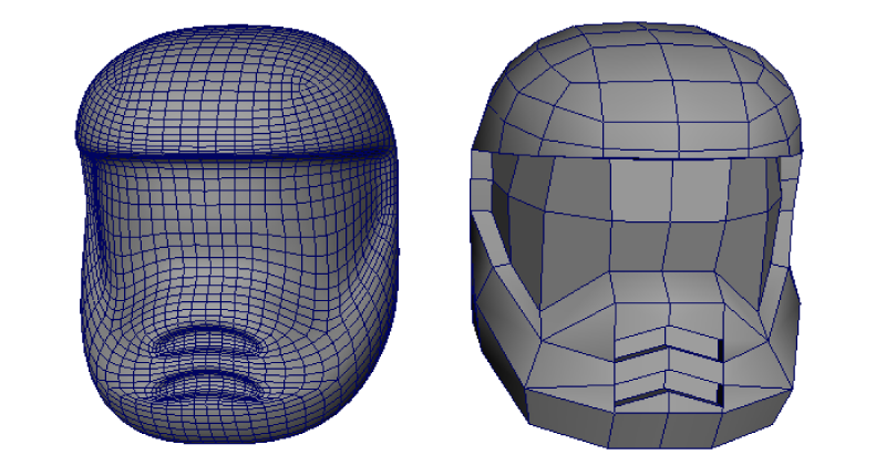

    这样将在与原始网格相同位置处为头盔网格创建一个分辨率较高的已平滑副本。可以在该位置看到两个版本(可以切换显示以显示其中一个或显示全部),但在本课程中您将选择高分辨率版本并将其向左稍微移动。

  4. 在“对象模式”(Object Mode)中仅选择已平滑版本的网格,然后将其向左移动约 25 个单位 (X = -25)。
    编辑低分辨率版本的头盔网格时,将会在它的旁边看到生成的已平滑版本的更新。
