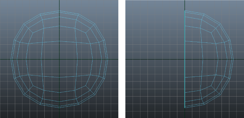

删除网格左半部分上的面
  1. 在顶视图中,在网格上单击鼠标右键,然后从出现的标记菜单中选择“面”(Face)。
  2. 在头盔网格的左半部分上,拖动面周围的边界框来选择这些面。
  3. 按 Delete 键。
    将会删除选定面。
您现在有了模型中的一半组件。接近模型的完成点时,将跨对称轴复制已完成的一半来获得完整的模型。
