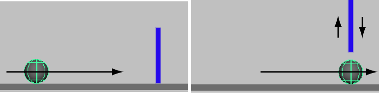

通过受驱动关键帧,可以将属性值关联到其他属性的值。您可以使用不同的值重复上述操作,以便创建一对属性之间的从属链接。对驱动者属性的更改会改变受驱动属性的值。通过该方式,您无需手动设定受驱动属性的动画;它会在属性之间的关系建立后立即自动发生。这样可以使您更高效地设置某些类型的动画。例如,可以使用受驱动关键帧在角色走到门前时使门打开。
在本课程中,您将学习如何使用“设置受驱动关键帧”(Set Driven Key)以设定当球接近门时门上升的动画。
