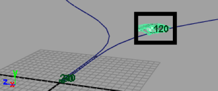

  2. 在“时间滑块”(Time Slider)中,使用鼠标中键将当前时间指示器拖动到第 120 帧。
    使用鼠标中键拖动当前时间指示器,而不是使用鼠标左键,可更改当前时间而不沿路径重新定位飞机。
  3. 在“通道盒”(Channel Box)中,将 motionPath1 的“U 值”(U Value)设定为 0.1。
    飞机将沿曲线在第一个弯曲附近重新定位。将“U 值”(U Value)设定为 0.1 时,飞机将定位在与曲线起点距离 10% 的位置(即,飞机已沿路径完成 10% 的距离)。

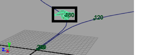

  5. 在“时间滑块”(Time Slider)中,使用鼠标中键将当前时间指示器拖动到第 180 帧。
  6. 在“通道盒”(Channel Box)中,将 motionPath1 的“U 值”(U Value)设定为 0.9。
    飞机将沿曲线在最后一个折弯附近重新定位。如果将“U 值”(U Value)设定为 0.9,飞机将定位在与曲线起点距离 90% 的位置。(即,飞机已沿路径完成 90% 的距离)
  7. 选择“U 值”(U Value)通道,然后单击鼠标右键并从下拉列表中选择“为选定项设置关键帧”(Key Selected)。
    位置标记显示在路径曲线上。

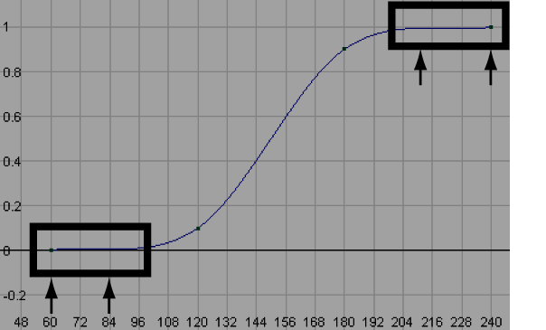

    飞机的运动不像沿路径移动时一样平滑。它最初在路径的起点和终点向前和向后移动一点。这指示需要对动画进行一些调整。可以使用“曲线图编辑器”(Graph Editor)调整动画。
查看“曲线图编辑器”(Graph Editor)
  1. 从主菜单中,选择“窗口 > 动画编辑器 > 曲线图编辑器”(Window > Animation Editors > Graph Editor)。
    将出现“曲线图编辑器”(Graph Editor)。
  2. 在“曲线图编辑器”(Graph Editor)中,选择“视图 > 框显 > 框显全部”(View > Frame > Frame All)。
    “曲线图编辑器”(Graph Editor)会更新以显示运动路径动画的动画曲线。
动画曲线的形状提供了一些提示来说明飞机的运动不平滑的原因。在帧 60 和 84 之间,曲线略微上升然后下降。因为动画曲线表示沿曲线的平移,所以曲线下降指示对象向后移动。在曲线终点也会出现类似情况。若要更正该问题,需要在“曲线图编辑器”(Graph Editor)中修改关键帧的切线。

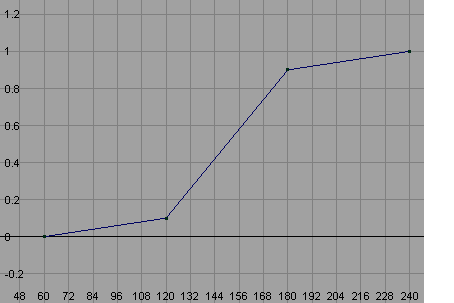

  1. 在“曲线图编辑器”(Graph Editor)中,按住 Shift 键,然后在动画曲线上双击以选择四个关键帧(帧 60、120、180 和 240)
  2. 在“曲线图编辑器”(Graph Editor)菜单中,选择“切线 > 线性”(Tangents > Linear)。
    动画曲线将更新,以使关键帧通过直线连接。这样可以消除曲线中导致飞机向后移动的倾角。

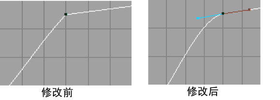

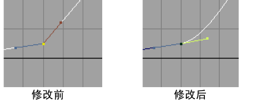

  3. 仅选择第 120 帧对应的关键帧。
    在关键帧任一侧将显示一对切线控制柄。通过这些控制柄可以编辑动画曲线在关键帧附近的曲率。
  4. 选择关键帧右侧的切线控制柄。
    该控制柄将以黄色亮显。
  5. 从“工具箱”(Toolbox)中,选择“移动工具”(Move Tool)。
  6. 使用鼠标中键拖动控制柄,使曲线在离开关键帧时具有平缓的曲率,如下所示。
    以这种方式修改切线会更改运动的过渡方式,因为曲线会在经过关键帧时更改方向。飞机将平稳加速,而不是立即以不同速率移动。
  7. 选择第 180 帧对应的关键帧。
  8. 选择关键帧左侧的控制柄。
    该控制柄以蓝色亮显。
  9. 使用鼠标中键拖动控制柄,使曲线在进入关键帧时具有平缓的曲率,如下所示。
    修改该关键帧的该切线将导致飞机在其移动末端附近平稳减速。

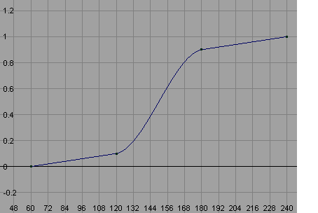

    修改后的动画曲线如下所示。
