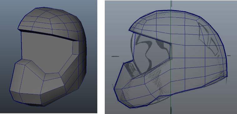

将多边形添加到网格中
对于头盔上的防护面罩,将使用“附加到多边形工具”(Append to Polygon Tool)创建一个大多边形,然后将其分割为多个四边多边形(四边形),以使新的多边形与头盔网格的现有四边拓扑匹配。

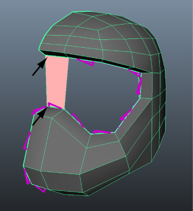

  4. 在透视视图中,在头盔网格的顶部内部边界边上单击一次,以指示要附加到哪个网格,然后再次单击同一条边,以开始附加操作(参见下图)。
  5. 单击防护面罩的底边,它在您刚刚单击的第一条边的反方向。
    将显示一个跨两条边的多边形。

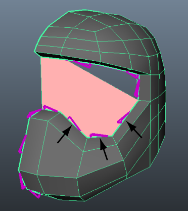

  6. 以逆时针方向绕面罩的开口继续单击其余边界边,直至到达最后一条边。
  7. 完成后,单击防护面罩的外围边界边,按 q 键退出该工具。
    多边多边形将完成并添加到现有网格中。多边多边形也称为 n 边形。
