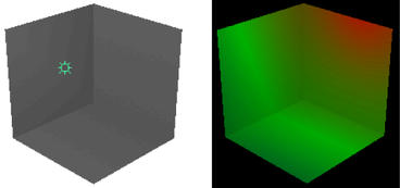

设置灯光的颜色。单击样例以在“颜色选择器”(Color Chooser)中更改灯光的颜色或将纹理映射到灯光。如果映射纹理,灯光将对它进行投影(取决于灯光“类型”(Type))。默认设置为白色。以下显示当您将渐变纹理映射到环境光的“颜色”(Color)属性时的渲染结果。

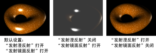

“发射漫反射”(Emit Diffuse)“发射镜面反射”(Emit Specular)
默认情况下“发射漫反射”(Emit Diffuse)“发射镜面反射”(Emit Specular)处于启用状态。禁用这两个选项将对灯光禁用漫反射和镜面反射着色结果。
注:
结果不会显示在场景视图中。若要查看结果,请在“纹理烘焙视图”(Texture Baking View)中测试渲染。

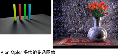

阴影(Shadows)
有关阴影的信息,请参见阴影属性(Shadow attributes)
