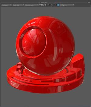

在 Hypershade 材质查看器中,可以将基于图像的照明添加到渲染。从提供的预设 HDRI 环境中选择,或者添加您自己的环境。通过此功能可以查看对象如何在不同的环境中进行反射和折射。
从预设环境下拉列表中选择任一选项。
对于每个预设,提供了颜色和中性选项。这两个选项具有相同的强度,但中性选项没有颜色,因此环境不影响对象的着色。
使用硬件渲染器时,HDRI 环境会影响材质样例,但该环境不显示在背景中。
