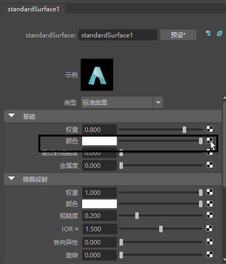

  1. Hypershade 中选择材质。在材质“属性编辑器”(Attribute Editor)“特性编辑器”(Property Editor)中,单击要将纹理连接到的属性旁边的 ,例如“颜色”(Color)。将显示“创建渲染节点”(Create Render Node)窗口。
  2. “创建渲染节点”(Create Render Node)窗口中选择“文件”(File)
  3. “文件”(File)节点“属性编辑器”(Attribute Editor)中,通过单击“图像名称”(Image Name)属性旁边的浏览 图标映射到图像文件。
    注: 属性旁边的 图标指示已映射到纹理。

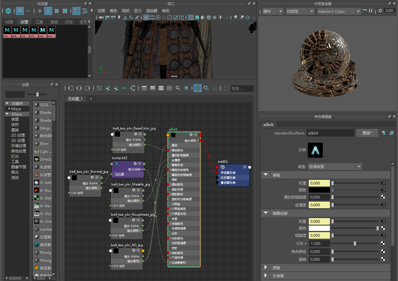

在此示例中,将“文件”(File)纹理映射到 aiStandardSurface 着色器的“基础 > 颜色”(Base > Color)属性,以将着色添加到模型的皮带,并将法线贴图添加到着色器的“几何体 > 凹凸贴图”(Geometry > Bump Mapping)属性以添加曲面细节。

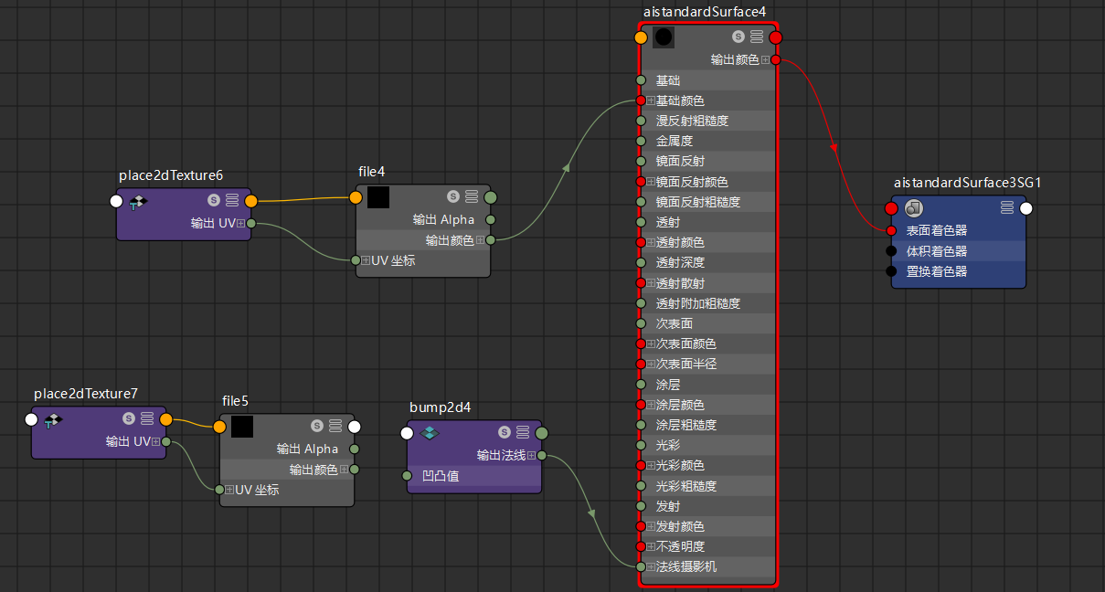

将颜色贴图添加到材质
  1. 按 Tab 键并输入节点类型;在本例中为“文件”(File)。对于所有 2D 纹理,纹理的映射方法在其名称旁边进行指示(例如,“文件 [蒙板]”(file [Stencil]))。
    或者,可以将纹理从“创建”(Create)选项卡拖放到工作区中。
  2. “文件”(File)节点“特性编辑器”(Property Editor)中,通过单击“图像名称”(Image Name)属性旁边的浏览 图标映射到图像文件。
  3. 使用鼠标中键或鼠标左键拖动,在文件节点的“输出颜色”(Out Color)属性和材质的颜色属性之间创建连接线。
将凹凸贴图添加到材质
  1. 按 Tab 键并创建凹凸 2D 节点。
  2. 按 Tab 键并创建“文件”(File)节点,然后单击“图像名称”(Image Name)属性旁边的浏览 图标,将法线贴图映射到“文件”(File)纹理。
  3. 使用鼠标中键或鼠标左键拖动以在 file.outAlpha 和 bump2d.bumpValue 之间创建连接线,并创建从 bump2d.outNormal 到材质的“法线摄影机”(Normal Camera)属性的连接线。
本示例中使用的模型和材质由 Turbo Squid 美工人员 Michael Weisheim Woolfy 提供。

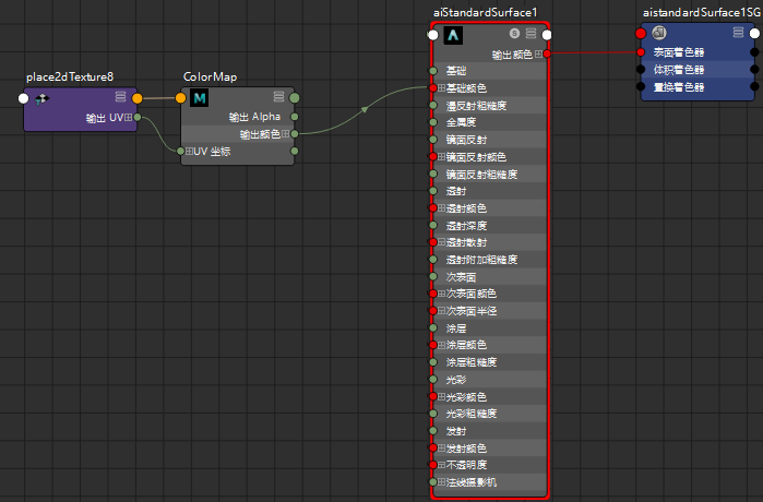

创建纹理后,该纹理将在 Hypershade 浏览器“纹理”(Textures)选项卡中可用,您可以将其拖放到工作区以将纹理贴图添加到图表。
可以按照相同准则连接其他类型的纹理贴图。此外,只能将 outColor 的 R、G 或 B 通道连接到材质的属性,而不能连接 file.outColor。
在此示例中,通过将文件纹理的 outColor 属性的 R 通道连接到材质的“金属度”(Metalness)属性,调整材质的金属度。
下面是添加一些纹理贴图后的最终着色器。

  1. Hypershade 中选择材质。在材质属性编辑器中,单击要将纹理连接到的属性旁边的 映射按钮。此时将显示“创建着色节点”(Create Shading Node)窗口。
  2. “创建着色节点”(Create Shading Node)窗口中选择纹理。
    如果您选择的是“2D 纹理”,则在该纹理上单击鼠标右键并选择一种映射方法(“创建纹理”(Create texture)(标准创建)、“创建为投影”(Create as projection)“创建为蒙板”(Create as stencil))。如果不选择映射方法,则使用默认方法(“创建纹理”(Create texture))。
    如果选择“文件”(File)纹理,则通过单击“图像名称”(Image Name)属性旁边的浏览 图标,映射到图像文件。
    注: 图标指示纹理已映射到属性。
