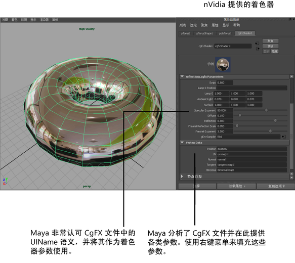

编写 CgFX 着色器
编写“CgFX 着色器”(CgFX shader)
Maya 支持 Cg 版本 3.0.015。
CgFX 示例随 Maya LT 一起提供。您可以在以下位置找到这些示例:
