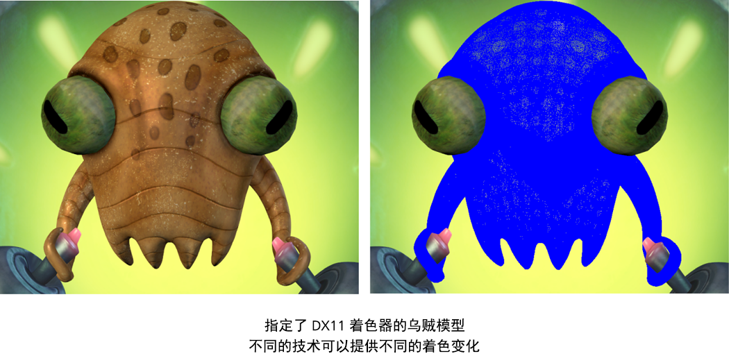

技术
单个效果可以指定一种或多种技术以提供不同的着色变化。Maya 会在“属性编辑器”(Attribute Editor)的下拉列表中显示可用的技术。
