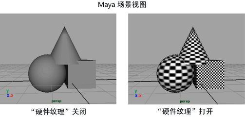

您可以轻松地启用或禁用硬件纹理,支持您查看场景中的近似纹理、灯光和对象。
在视口中查看纹理、灯光和对象
在视口的
面板菜单
中,选择
“着色 > 对所有项目进行平滑着色处理”(Shading > Smooth Shade All)
选择
“着色 > 硬件纹理”(Shading > Hardware Texturing)
(或按热键 6)。
