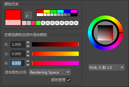

“颜色选择器”(Color Chooser)中指定颜色数值
颜色管理已启用时,“颜色选择器”(Color Chooser)窗口和弹出菜单可用于指定不同颜色空间中的颜色数值。
例如,如果“视图变换”(View Transform)“sRGB gamma”并为您提供了精确的 sRGB 值以用于特定的颜色,则可以将“混合颜色空间”(Mixing Color Space)设置为“显示空间”(Display Space)并直接输入这些值,而无需担忧如何将它们转化到渲染空间中。
如果在“颜色选择器”(Color Chooser)中禁用“颜色管理”(Color Management),则将存储原始数值并显示颜色控制,而不应用视图变换。
在任何情况下,都始终将存储的数值解释为渲染空间中的原始值。这意味着,如果稍后在首选项中更改“渲染空间”(Rendering Space),则可能以不同的方式解释值。
