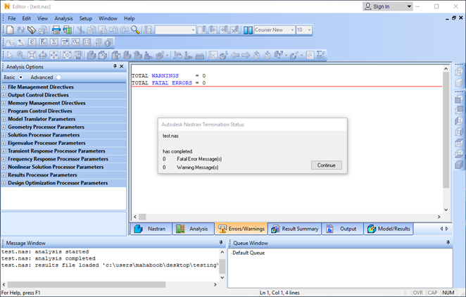

  1. 从 Autodesk Nastran 编辑器运行 Autodesk Nastran
    • 现在,可以通过使用 Autodesk 编辑器打开位于安装文件夹(默认位于 C:\Users\Public\Documents\Autodesk\Nastran 2020\Example Files\zh-cn)中的 Test.NAS 文件,来测试 Autodesk Nastran。从“开始” > Autodesk Inventor Nastran 2020 > “Autodesk Nastran 2020菜单项启动 Autodesk Nastran 编辑器。
    • 打开 Test.NAS 文件。依次单击“分析”菜单 > “运行”以运行该模型。Autodesk 编辑器终止时不应显示任何错误或警告消息,如下图所示。
    注: 请确保在以管理员身份登录时一切正常。
