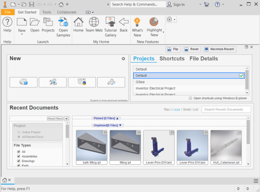

  3. 创建新的 Inventor 文档或打开现有文档,以启动许可和激活过程。

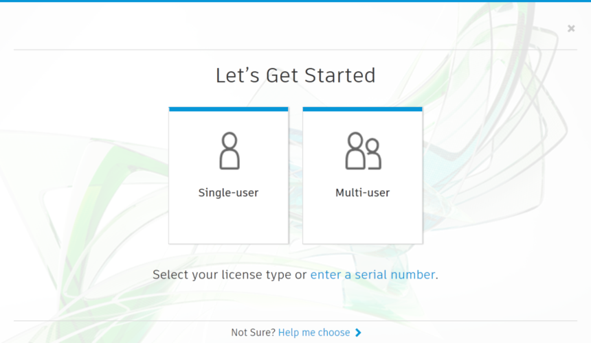

    1. 例如,依次单击“文件”“新建”“快速入门”(LGS) 窗口将显示:
      注: 如果许可提示未启动,则进入 Inventor Nastran 环境。
    2. 根据许可类型,单击“单用户”(对于单机许可)或“多用户”(对于网络许可)。
    3. 如果您有网络许可,请输入端口号和服务器名称(格式为 <port>@<servername>)。可能需要使用服务器 IP 地址取代服务器名称。使用 IP 地址可以解决域名服务 (DNS) 名称解析问题。
      单机许可需要您输入 Inventor Nastran 序列号和产品密钥。

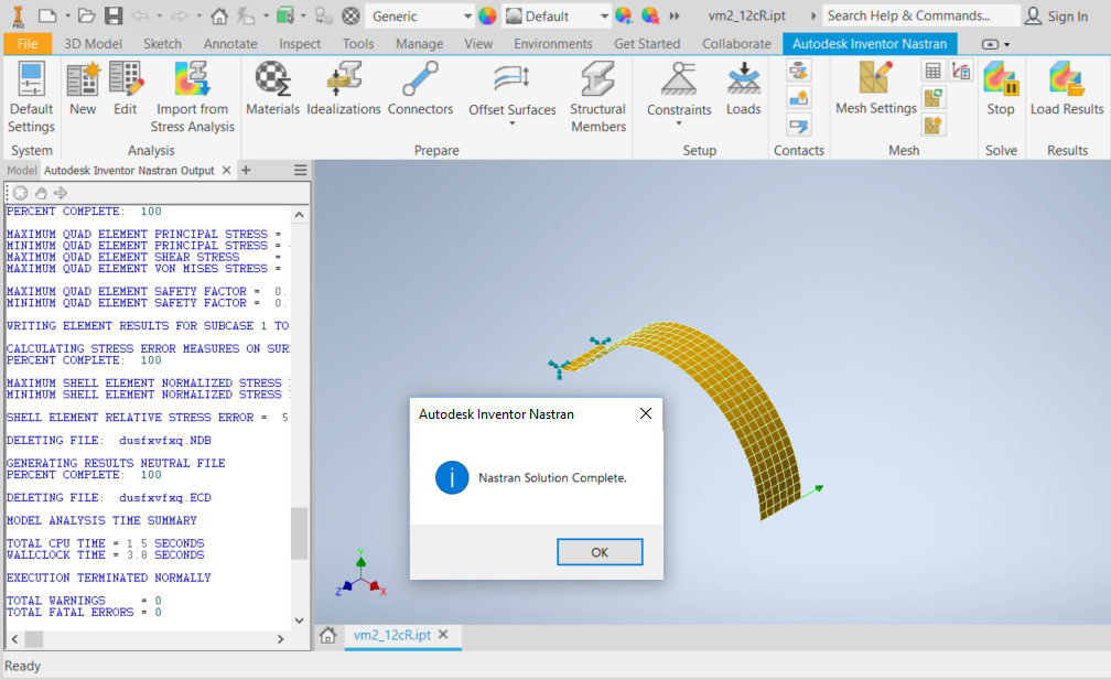

测试 Autodesk Inventor Nastran 安装
在成功安装 Inventor Nastran 后,应对安装进行测试。
从 Autodesk Inventor 运行 Inventor Nastran
现在,可以通过使用 Autodesk Inventor Standard 或 Professional 测试 Inventor Nastran
  1. 从 Windows“开始”菜单或桌面图标启动 Autodesk Inventor。
  2. 打开文件夹 C:\Users\Public\Public Documents\Autodesk\Inventor Nastran 2020 \Verification Models\en-us 中的 vm2_12cR.ipt 文件。
  3. 选择“环境”选项卡,然后单击Autodesk Inventor Nastran
  4. Autodesk Inventor Nastran “功能区”栏上,单击“运行”按钮以运行模型。Autodesk Inventor Nastran 求解器终止时不应显示任何错误或警告消息,如下图所示:
    注: 请确保在以管理员身份登录时一切正常。
