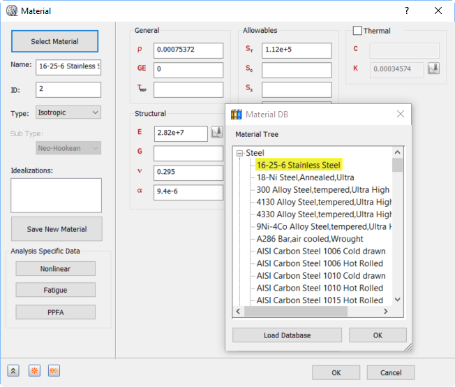

定义材料特性的步骤
  1. 在“模型”树中,在“材料”上单击鼠标右键,然后选择 > “新建”
  2. 在对话框中,单击“选择材料”“材料数据库”对话框将显示一些可用的材料库。
  3. 单击“加载数据库”
  4. 浏览至 C:\Program Files\Autodesk\Inventor Nastran 2020\In-CAD\Materials,然后打开 ADSK_materials.nasmat 文件。材料树将使用可用的材料填充。
  5. “钢材”类别中,选择“16-25-6 不锈钢”。 在“材料”对话框的“结构”区域中,确保“G”字段为空。
  6. “材料数据库”对话框和“材料”对话框中单击“确定”,以创建材料。

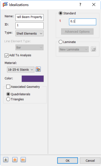

定义物理特性的步骤
  1. 在“模型树”中的“理想化”下,在“壳”上单击鼠标右键并选择 > “新建”
  2. 在“理想化”对话框中,进行以下设置:
    • 名称:壳梁特性
    • 类型:壳单元
    • 材料:16-25-6 不锈钢
    • 四边形
    • 厚度 (t):0.1
  3. 单击“确定”以创建属性。

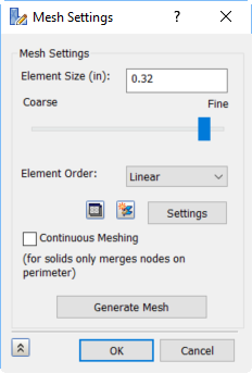

划分模型网格
  1. “网格模型” > “编辑”上单击鼠标右键。
  2. “单元大小”设置为“0.32”,将“单元顺序”设置为“线性”,然后单击“确定”以生成网格。
