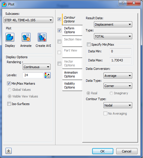

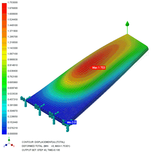

  1. 右键单击“结果”,然后选择“编辑”
  2. “子工况”列表中选择“STEP 40, Time=0.195”,确保选中“变形选项”“轮廓选项”复选框。
  3. “轮廓选项”选项卡上,为“结果数据”选择“位移”,为“类型”选择“总计”。确保在“显示选项”下选中“最小/最大标记”。在“图形”下面单击“显示”,然后单击“确定”以显示结果。
    可能需要编辑“默认设置”下的“默认选项”才能显示“轮廓上的最大/最小数据”
  4. 结果应如下图所示。

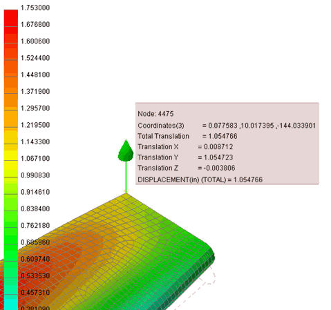

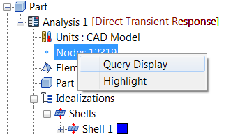

  5. 在“零件”树的顶部附近,在“节点” > “查询显示”上单击鼠标右键。这将允许您通过在各个节点上移动鼠标来查看这些节点的定义。
  6. 移动鼠标,以便具有载荷的节点将亮显。您可能需要在接近机翼的位置放大。记下“节点 ID”,它稍后将用于针对该特定节点的位移绘制“XY 图”
    您的节点 ID 可能不同于本教程中所示的 ID。
  7. 再次在“节点” > “查询显示”上单击鼠标右键可禁用“查询显示”。

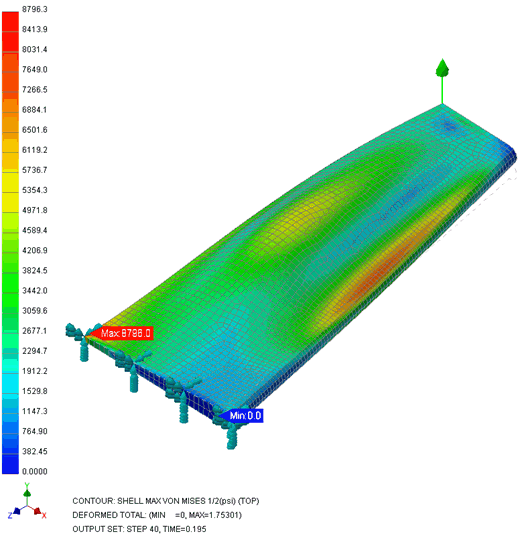

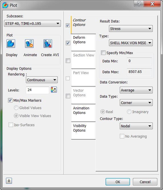

  8. 右键单击“结果”,然后选择“编辑”
  9. “轮廓选项”选项卡上,为“结果数据”选择“应力”,然后在“类型”下选择“SHELL MAX VON MISES STRESS BOTTOM/TOP”。单击“显示”,然后单击“确定”以显示结果。
  10. 结果应如下图所示。

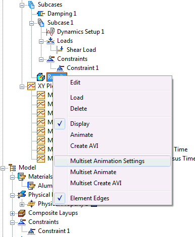

  11. 右键单击“结果”,然后选择“多集动画设置”

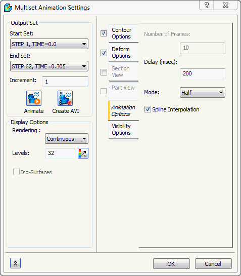

  12. “结束集”设置为“STEP 62, TIME=0.305”。仅选中“变形选项”复选框,取消选中其他选项。
  13. 单击“动画选项”选项卡,然后将“模式”设置更改为“一半”
  14. 单击动画按钮。 这将加载动画,显示机翼的变形。单击“确定”关闭该对话框,以便更好地查看动画。

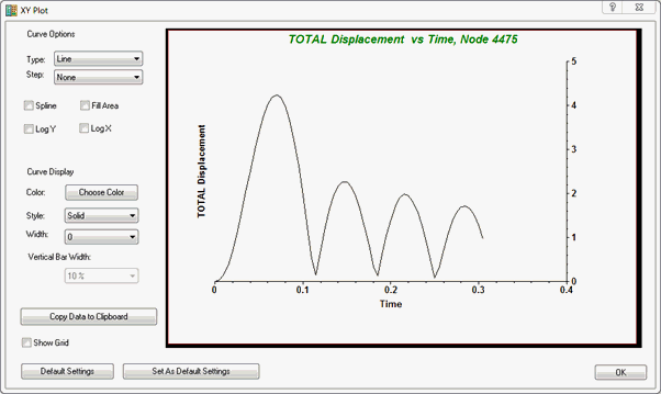

  16. 右键单击“XY 图”,然后选择“新建”
  17. 对于“要绘制的实体”,确保选中“节点”,然后在“ID”下面键入在以前找到的“节点 ID”
  18. 对于“输出集”,确保针对“开始集”选择“STEP 1, TIME=0.0”,针对“结束集”选择“STEP 62, TIME=0.305”
  19. 对于“Y 轴输出集”,请确保“结果数据”设置为“DISPLACEMENT”“组件”设置为“总计”
  20. 单击“显示 XY 图”按钮。该图将显示在“XY 图”对话框中。
  21. “XY 图”对话框中单击“确定”以关闭图形显示。

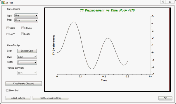

  22. 现在,在“ID”输入框字段中单击,然后在机翼的中央跨距中单击一个节点。模型上应该会显示新的 ID,后跟一个小标记,指示该节点处于选中状态。
  23. “分量”从“总计”更改为“TY”
  24. 单击“显示 XY 图”以查看选定节点的位移图。
