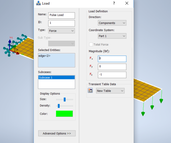

  1. 在“零件”树中的“子工况 1”下,在“载荷”上单击鼠标右键并选择 > “新建”
  2. “载荷”对话框中,将“名称”更改为“脉冲载荷”。从约束边选择梁另一端的短边。
  3. “数值”下,在“Fz”字段中输入“-1”,并确保在“子工况”下选择“子工况 1”

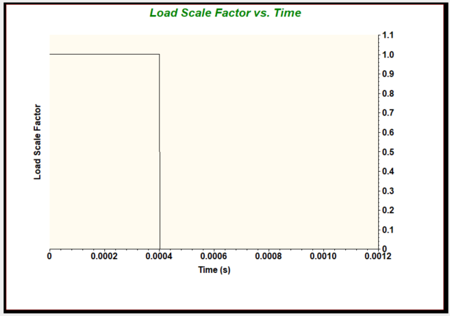

  4. “瞬态表数据”下,单击 按钮。
  5. “表数据”对话框中,将“名称”更改为“脉冲函数”,并为“类型”选择“载荷比例因子与时间”
  6. 输入如下所示数值。执行此操作的最简单方法是在左上单元中双击,然后输入第一个值,接着使用 Tab 键前进到下一个单元。
  7. 单击“显示 XY 图”,然后应看到下图。
  8. 单击“确定”以关闭“表数据”和“载荷”对话框,并定义载荷。
