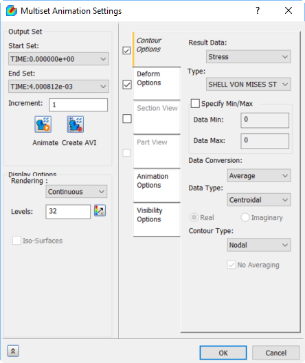

在
“结果”
上单击鼠标右键并选择“多集动画设置”
选择
“开始集”
为“时间:0.000000e+00”,选择
“结束集”
为较高值之一(例如“时间:4.000812e-03”)。
在
“轮廓选项”
选项卡中,将
“结果数据”
设置为“应力”,将
“类型”
设置为“SHELL VON MISES STRESS”。
单击“动画”
按钮以查看多集动画。要停止动画,请再次单击“动画”。
