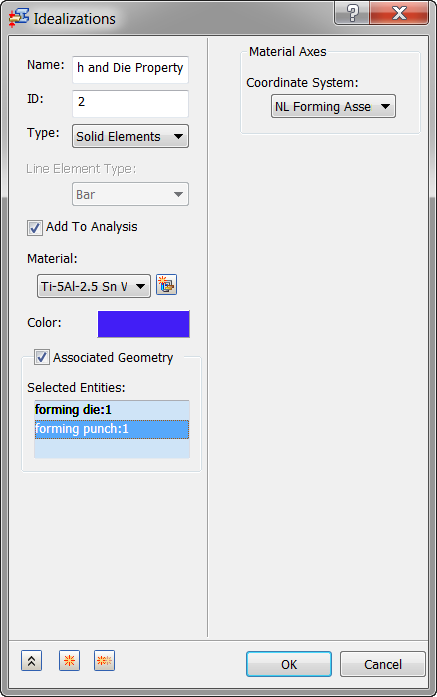

  2. “模型”树中,在“理想化”上单击鼠标右键,然后选择“新建”
  3. “名称”更改为“冲压和模具属性”
  4. “类型”下拉菜单中选择“实体单元”
  5. 选中“关联的几何体”,然后在图形窗口中选择两个弯曲零件: “成型模具” “成型冲床”
  6. 确保从“材料”下拉菜单中选择“Ti-5Al-2.5 Sn 锻铸件”
  7. 单击 “新建”按钮。

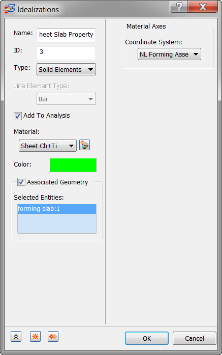

  8. 将第二个属性命名为“板坯属性”
  9. “类型”下拉菜单中选择“实体单元”
  10. 选中“关联的几何体”,然后在图形窗口中选择“成型板坯”
  11. 确保从“材料”下拉菜单中选择“Cb+Ti 板材”
  12. 单击“确定”以创建物理属性。

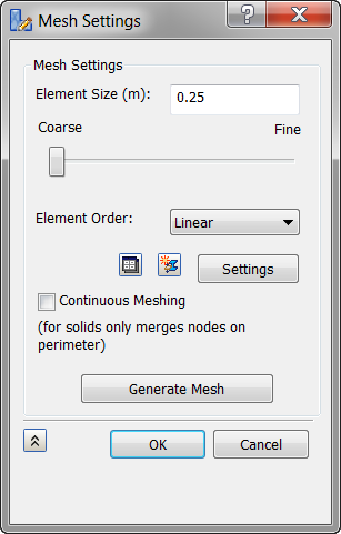

定义网格
  1. 右键单击“网格模型”,然后选择“编辑”
  2. “单元大小”输入 0.25(米)。
  3. “单元顺序”更改为“线性”
  4. 取消选中“连续网格生成”,因为网格是实体网格。
  5. 单击“确定”以创建几何体网格。
