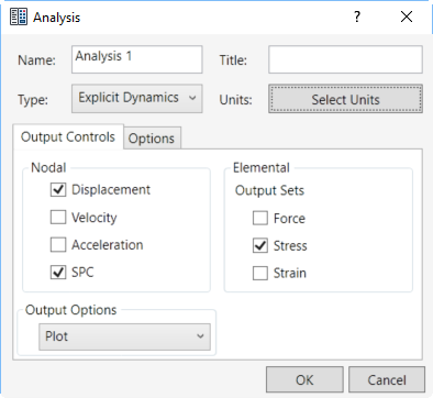

  4. 依次单击“环境” > Autodesk Inventor Nastran
  5. “分析 1” > 上单击鼠标右键并选择“编辑”,然后在“分析”对话框中,将“类型”设置为“显式动力学”
    确保选中“位移”“SPC”框。
