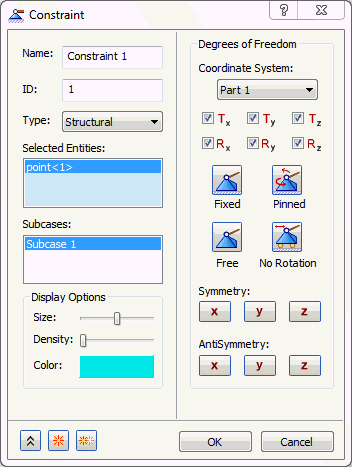

应用约束
  1. 在树视图中,右键单击“约束”,然后选择“新建”
  2. 在模型的基底上选择要在所有 6 个自由度上进行固定的点。
    此版本不支持三维草图点。目前,可以使用三维线草图线段将端点选作三维草图点。
  3. 单击“确定”以接受固定约束设置。

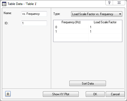

  5. “频率表数据”部分下面,单击“载荷因子”下拉菜单旁边的 “新表”按钮。
  6. 通过在单元格中双击来按如下所示定义表。请注意值沿着所关注的频率。将“名称”更改为“与频率”
  7. 从下拉菜单中选择“载荷比例因子与频率”
  8. 单击“显示 XY 图”按钮以查看 XY 图。它应如下所示。
  9. “XY 图”对话框上单击“确定”
  10. “表数据 – 表 1”对话框上单击“确定”

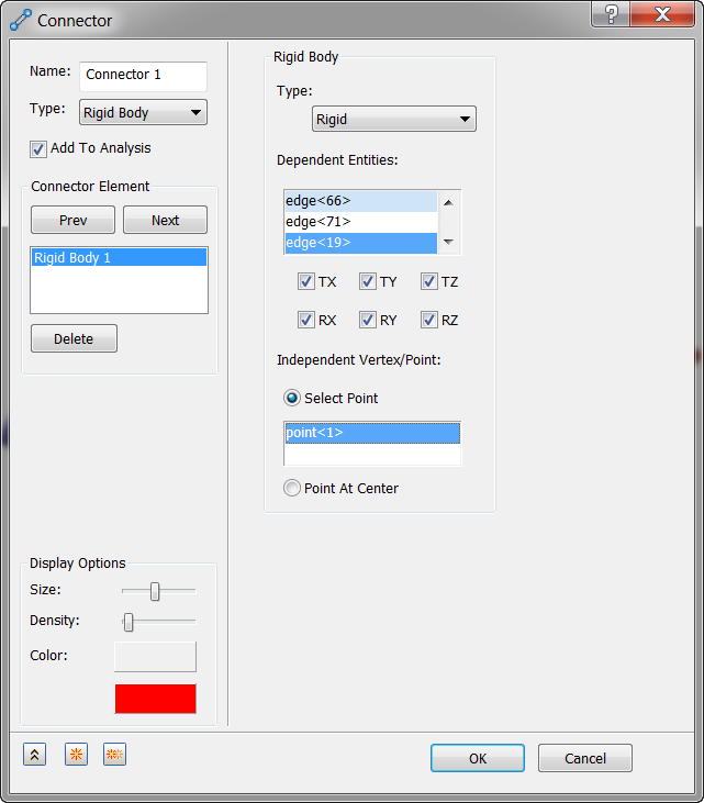

定义刚性单元
  1. “模型”树中,在“连接器”上单击鼠标右键,然后选择“新建”
  2. “类型”下拉菜单中,选择“刚体”
  3. 单击“独立顶点/点”以将其激活,然后单击为其定义了约束和载荷的相同草图点;对于“相关实体”,单击支架底部周围的四条边。
  4. 单击“确定”以接受更改。模型应如下所示。

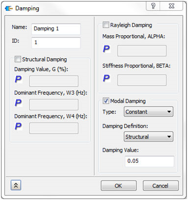

定义阻尼
  1. 在树视图中,在“阻尼 1” > “编辑”上单击鼠标右键。
  2. 取消选中“结构阻尼”(如果它在默认情况下处于选中状态)。
  3. 选中“模态阻尼”复选框,从“模态阻尼”下的“类型”下拉菜单中选择“恒定”
  4. “阻尼定义”下拉菜单中选择“结构”
  5. “阻尼值”输入 0.05
  6. 单击“确定”以接受更改。
