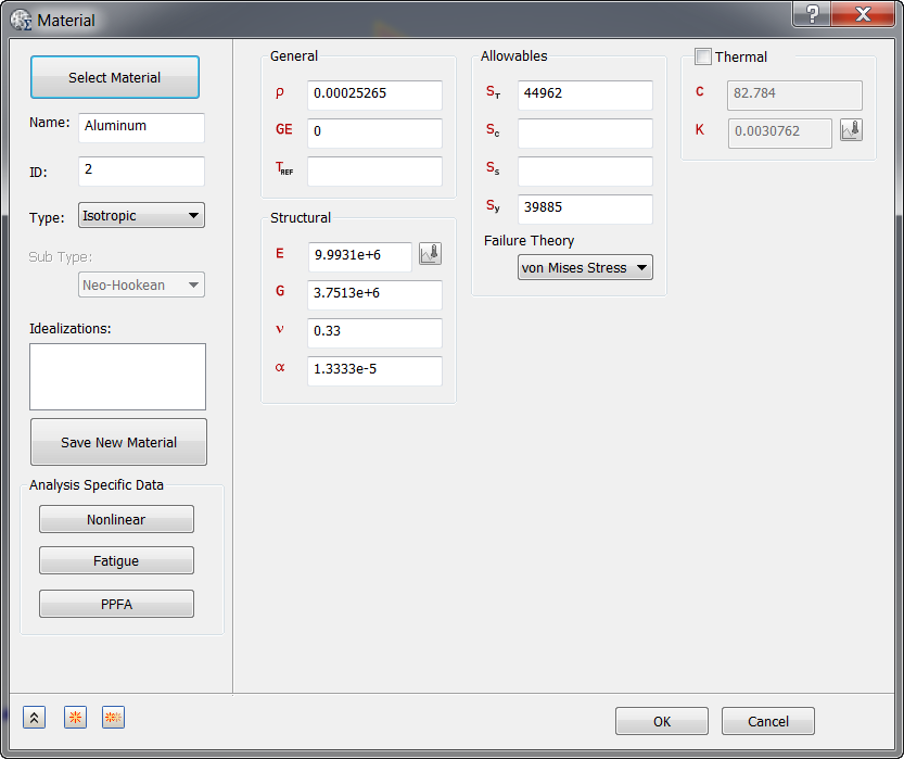

定义材料属性
在
“模型”
树中,在
“材料”
“新建”
上单击鼠标右键。
在
“材料”
对话框中,单击
“选择材料”
展开
“Inventor 材料库”
,选择
“铝”
,然后单击
“确定”

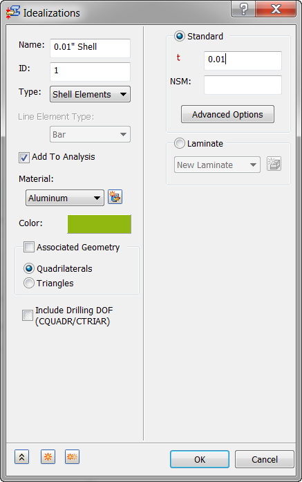

定义单元属性
在
“模型”
树中,在
“理想化”
“新建”
上单击鼠标右键。
在
“理想化”
对话框中,将
“类型”
更改为
“壳单元”
将
“名称”
更改为
“0.01" 壳”
在
“材料”
下拉菜单中,确保指定
“铝”
单击
“标准”
单选按钮,然后将
“t”
(厚度)值设置为
0.01
单击“确定”。

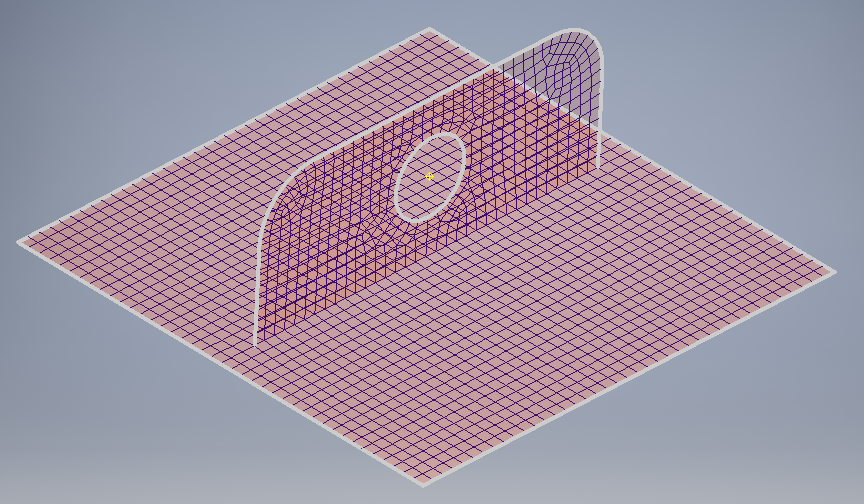

定义网格
在
“网格模型”
“编辑”
上单击鼠标右键。
在
“单元大小”
字段中,输入
0.3
选择
“连续网格生成”
,然后单击“确定”。
生成网格后,模型应如下图所示,即使您为网格选择了不同的颜色也是如此。
