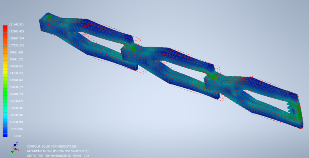

教程 A7:对结果进行后处理
在此过程中,您将动画演示结果以查看载荷下的链拉伸。

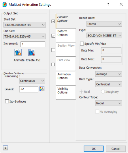

在
“结果”
上单击鼠标右键并选择“多集动画设置”
为
“开始集”
选择“时间:0.000000e+00”,然后为
“结束集”
选择最高时间值之一(例如“时间:9.601825e-05”)。
在
“轮廓选项”
选项卡中,将
“结果数据”
设置为“应力”,将
“类型”
设置为“SOLID VON MISES STRESS”。
要运行动画,请单击
“动画”
。要停止动画,请再次单击“动画”。
