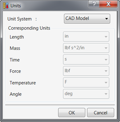

  5. 转到“工具” > “文档设置” > “单位”。将单位设置为英寸和磅。它们将成为“默认”单位。 或者,双击树中的“单位”,并选择单位设置为英寸和磅的“单位系统”
  6. 单击“确定”
