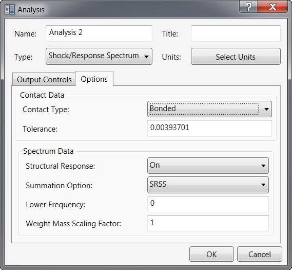

上单击鼠标右键。将
“分析类型”
设置为
“冲击/响应谱”
在
“输出控制”
选项卡上,选择
“位移”
“速度”
“加速度”
和
“应力”
请注意,
“选项”
选项卡的
“谱数据”
部分中具有特定于此分析类型的选项。按如下所示设置这些选项:

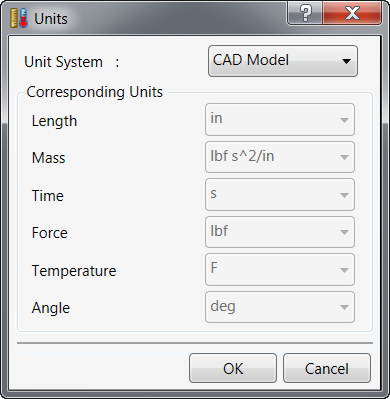

在
“工具”
菜单中,依次单击
“文档设置”
“单位”
。将
“长度”
单位设置为
英寸
,将
“质量”
单位设置为
磅
。这些单位现在是默认单位。
注:
还可以通过在
“单位”
“编辑”
上单击鼠标右键,并选择使用英寸和磅的单位系统,来在“零件”树上为分析设置单位。
