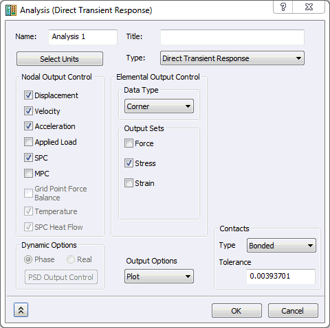

  1. 在树视图中的“分析 1”上单击鼠标右键,然后选择“编辑”
  2. “类型”下拉菜单中选择“直接瞬态响应”
  3. 选中“速度”“加速度”复选框。
  4. 单击“确定”

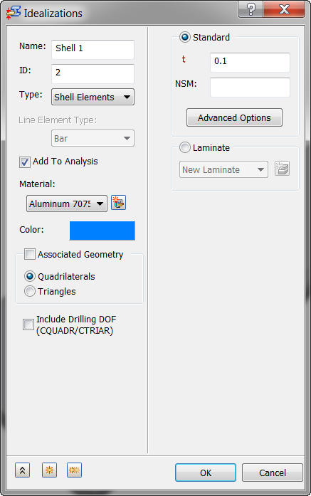

定义单元属性
  1. “模型”树中的“理想化”下,检查标准类别下是否有任何现有定义,例如实体。下面所示的实体 1 是现有定义的一个示例:
    如果有任何现有定义,请在“理想化” > “全部删除”上单击鼠标右键。执行此操作可确保不需要的材料不会出现在零件网格中以及参与到分析中。
  2. “模型”树中,在“理想化” > “新建”上单击鼠标右键。
  3. “类型”下拉菜单中选择“壳单元”
  4. 确保“材料”设置为“铝 7075 热处理(T6)锻铸”
  5. t(厚度)字段中输入 0.1
  6. 单击“确定”

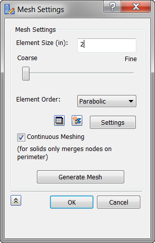

定义网格
  1. “网格模型” > “编辑”上单击鼠标右键。
  2. “单元大小”字段中键入 2.0
  3. 单击“确定”以生成网格。 网格应如下所示。
通常,最好为壳单元模型定义材料方向。但是,在此例中没有这样做。
