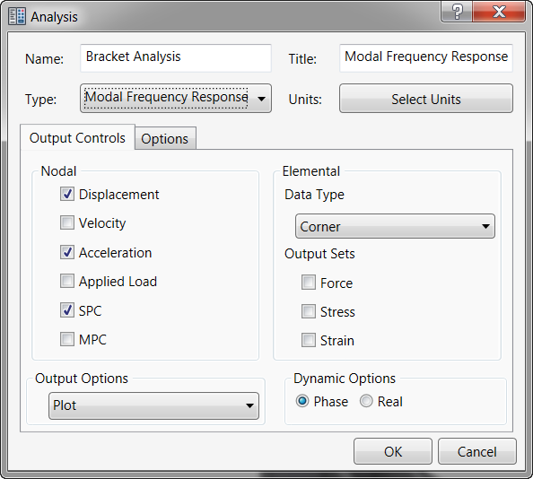

  1. 在树视图中,右键单击“分析 1”,然后单击“编辑”
  2. “名称”字段中输入“Bracket Analysis”,然后在“标题”字段中输入“模态频率响应”
  3. “类型”下拉框更改为“模态频率响应”
  4. 确保“输出控制”的设置如下图所示。“位移”“加速度”应处于选中状态,而“应力”应处于未选中状态。
  5. 单击“确定”
动态分析产生大量的输出,因此,应仅请求所需的输出。对于动态分析(如频率响应)来说,结果文件的大小很快会超过 1 GB。
这些设置对于分析并不重要,而只是一些可缩短分析时间并生成本教程将重点介绍的输出的手段。

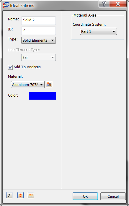

  1. “模型”树中的“理想化”下,检查标准类别下是否有任何现有定义,例如实体。下面所示的实体 1 是现有定义的一个示例:
    如果有任何现有定义,请在“理想化” > “全部删除”上单击鼠标右键。执行此操作可确保不需要的材料不会出现在零件网格中以及参与到分析中。
  2. “模型”树中,在“理想化” > “新建”上单击鼠标右键。
  3. “类型”下拉菜单中选择“实体单元”
  4. 确保“材料”设置为“铝 7075 热处理(T6)锻铸”
  5. 单击“确定”

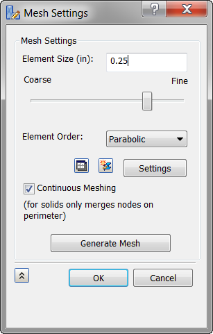

  1. 右键单击“网格模型”,然后选择“编辑”
  2. “单元大小”更改为 0.25
  3. 确保“单元顺序”设置为“抛物线”
    这些设置将为生产运行生成一个“错误的”网格。将以此网格为例来演示模态频率响应。通常,此网格将为详细网格。
  4. 单击“确定”
