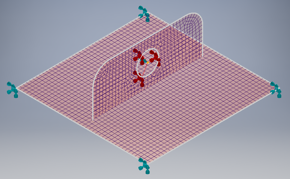

  1. “零件”树中,在“子工况 1”下的“约束”上单击鼠标右键,然后选择“新建”
  2. 将约束重命名为“固定的角”,然后选择四个角,如图所示。
  3. “类型”更改为“结构”,并确保“子工况 1”在列表中处于选中状态。
  4. 接受默认设置,并单击“确定”设置约束。
    默认情况下,约束将设为固定条件,以便约束选定表面上节点的所有 6 个自由度。
  5. 再次在“零件”树中,在“子工况 1”下的“约束”上单击鼠标右键,然后选择“新建”
  6. 将约束重命名为“RSA 约束”
  7. 在零件上,选择位于孔中心的工作点,然后在“约束”对话框中,将“类型”设置为“响应谱”,并通过使其在其他方向上自由移动来仅将其约束在 Tx 方向上。 单击“确定”设置约束。

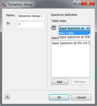

  1. “零件”树中,双击“动力学设置 1”
  2. “动力学设置”对话框中,单击“定义新表” 图标以打开“表数据”对话框。
  3. “名称”更改为“临界阻尼为 5% 的输入谱”,输入 5 作为“阻尼值(%)”,然后在右侧为“类型”选择“响应谱 - 加速度与频率”
  4. 复制下表中的所有数据行,不包括含有文字频率与加速度的顶部标题行。将数据粘贴到“表数据”对话框的右侧表字段中。

  5. “表数据”对话框中,单击“确定”,然后在“动力学设置”对话框中,单击“添加”
    新表的名称应显示在“谱曲线列表”中。我们将额外添加两个具有不同临界阻尼值的表。
  6. “动力学设置”对话框中的“表数据”下拉列表中,选择“新建表”
  7. 单击“定义新表”
  8. “表数据”对话框的“名称”字段中,输入“临界阻尼为 2% 的输入谱”,然后输入 2 作为“阻尼值(%)”
  9. 对于表“类型”,选择“响应谱 - 加速度与频率”,然后复制并粘贴下表中的数据。
