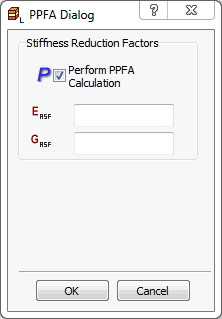

在“材料”窗体中的“分析特定数据”部分中,单击“PPFA”按钮。将弹出以下窗口:
- “PPFA 数据”,允许指定各种材料类型(即各向同性、正交各向异性二维)的“刚度减少因子”。

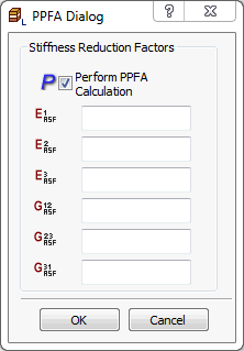

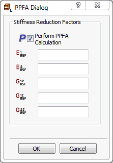

- 如果“材料类型”为“各向同性”、“正交各向异性二维”或“正交各向异性三维”,则“PPFA 数据”将具有不同方向上的 E 和 G 的“刚度减少因子”。
各向同性
正交各向异性二维
正交各向异性三维

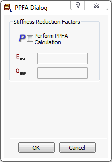

- “执行 PPFA 计算”是一个参数,选中相应复选框后,该参数将打开“非线性求解处理器参数”中的“NLCOMPPLYFAIL”。它会更新按钮(“打开”)。
