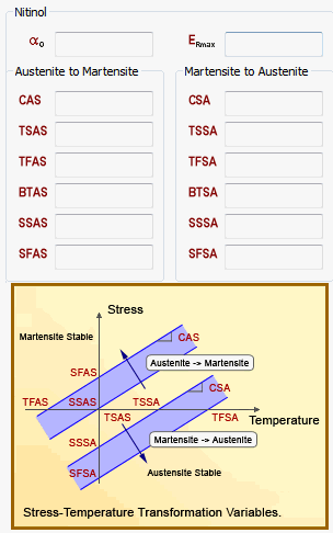

镍钛诺合金
- 此材料属性适用于形状记忆合金。
- 它需要压力系数
和最大残留应变
- 可以将变换应力和温度相结合,通过为“奥氏体到马氏体”(或者相反)指定的数据来计算变换应力。
- 从奥氏体到马氏体的变换开始应力为 SSAS -CAS*TSAS。
- 从奥氏体到马氏体的变换结束应力为 SFAS -CAS*TFAS。
- 从马氏体到奥氏体的变换开始应力为 SSSA -CSA*TSSA。
- 从马氏体到奥氏体的变换结束应力为 SFSA -CSA*TFSA。
- 温度应满足以下关系:
TFAS<TSAS<TSSA<TFSA
- 如果 BTAS 和 BTSA 均为零值,则材料模型为线性。如果 BTAS 和 BTSA 均为非零值,则材料模型以 BTAS 和 BTSA 为系数呈指数增长。
