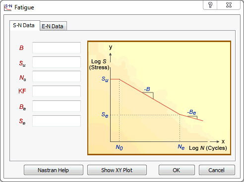

疲劳
在
“材料”
窗体中的
“分析特定数据”
部分中,单击
“疲劳”
按钮。将弹出以下窗口:
“疲劳数据”

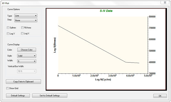

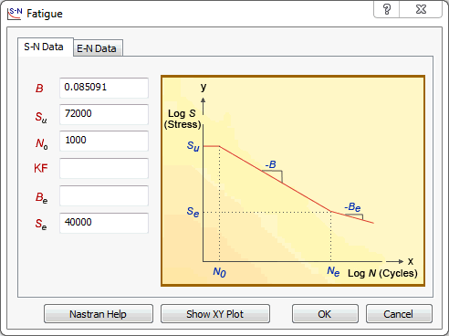

支持以下两个选项:
S-N 数据
:“应力-寿命”要求用户定义 S-N 曲线。
单击
“显示 XY 图”
。将弹出“XY 图”曲线对话框,如下图所示:

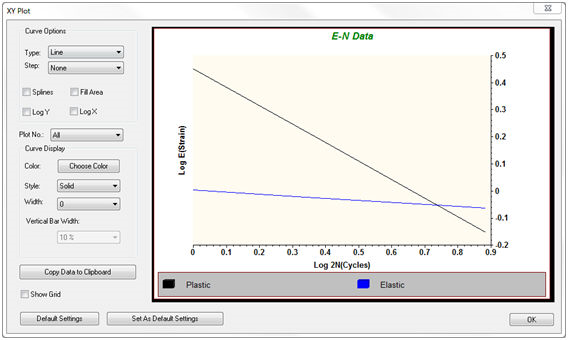

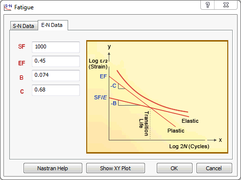

E-N 数据
:“应变-寿命”要求用户定义 E-N 曲线。
单击
“显示 XY 图”
