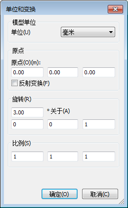

  1. “选择树”中所需的三维文件上单击鼠标右键,然后在关联菜单上单击“单位和变换”
  2. 要移动模型的位置,请在“单位和变换”对话框中的“原点”区域,输入 X、Y 和 Z 轴的值。
    如果使用负缩放,请选中“反射变换”复选框。
  3. 要更改模型的旋转,请在“单位和变换”对话框的“旋转”区域中,输入旋转角度,并选择旋转轴(通过键入大于 0 的值)。这将围绕其原点旋转模型。
  4. 要更改模型的缩放比例,请在“单位和变换”对话框的“比例”区域中,输入 X、Y 和 Z 轴的值。要按比例缩放对象,请确保 X、Y 和 Z 值相等。
    输入负值将从内向外翻转模型。
  5. 单击“确定”
