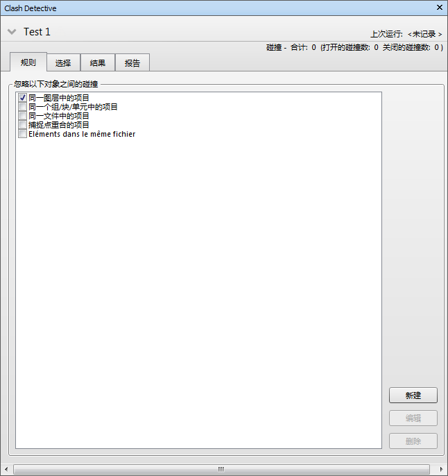

“规则”选项卡
“规则”选项卡用于定义和自定义要应用于碰撞检测的忽略规则。该选项卡列出了当前可用的所有规则。这些规则可用于使“Clash Detective”在碰撞检测期间忽略某个模型几何图形。可以编辑每个默认规则,并可以根据需要添加新规则。
注: 当前选定碰撞检测的摘要将显示在该选项卡的顶部。您可以通过单击展开按钮随时显示“测试”面板。如果碰撞检测在经过设置后通过某种方式进行了更改(这可能包括更改选项,或者载入了最新版本的模型),这意味着结果可能不反映最新的模型或设置,则系统会显示警告 。在此图标上单击鼠标右键,可以重新运行测试。
