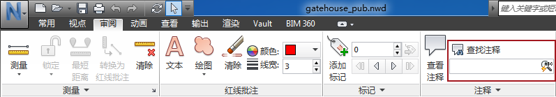

  1. 单击“审阅”选项卡 “注释”面板。
  2. “快速查找注释”文本框中,键入要在所有注释中搜索的字符串。这可以是一个词或几个词。例如,键入 redline 并运行搜索,则仅返回包含“redline”一词的注释。
    提示: 如果不知道注释的确切内容,可以使用通配符。要匹配单个未指定的字符,请使用符号“?”(问号)。要匹配文字前后任意数目的未指定字符,请使用符号 *(星号)。例如,如果要查找在 redline 前后包含某些文字的所有注释,请在“文字”框中键入 *redline*。
  3. 单击“快速查找注释”
    将打开“查找注释”窗口,显示与输入的文字匹配的所有注释的列表。
    在列表中的注释上单击将转到相应的视点。
