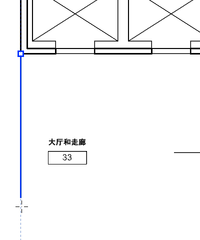

  2. 在 2D 算量工具栏上,单击“多段线”
  3. 单击图纸以定位起点。 请注意,光标移动到现有几何图形上时会变为捕捉(绿色顶点)。
    注: 若要绘制一条完全水平或垂直的直线,请在绘制时按住 Shift 键。
  4. 现在,选择以下选项之一:
    • 对于一条直线,单击图纸上的终点位置,然后在结束顶点上单击鼠标右键。
    • 对于多条线段,一直移动鼠标并单击,直到创建出所需数量的线段。在最后一个顶点上单击鼠标右键,完成操作。
    • 对于多边形,单击图纸以指定起点。一直移动鼠标并单击,直到创建出所需数量的线段。对于最后一个线段,在图形的第一个顶点上单击鼠标右键。
      注: 使用捕捉功能将最后一个顶点放在第一个顶点上,以确保所绘的图形是一个闭合的多边形。
