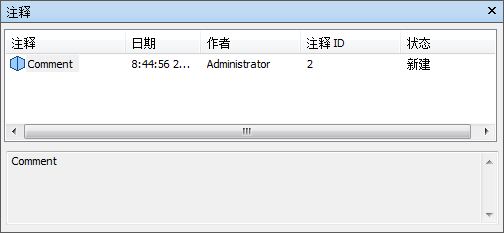

“注释”窗口
“注释”窗口是一个可固定的窗口,通过该窗口可以查看并管理注释。
“注释”窗口是一个可固定的窗口,通过该窗口可以查看注释。
“注释”窗口显示每个注释的名称、时间和日期、作者、ID、状态和主题(或第一行)。存在不同的图标,以帮助您快速确定每个注释的源。
“注释”关联菜单包含以下选项:
可以从“注释”窗口或从源本身向源中添加任意数量的注释。
提示: 要向“场景视图”中的特定对象添加注释,请使用标记。
