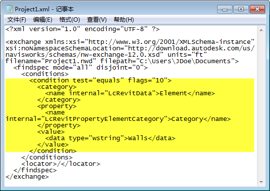

  9. 单击“导出”并在本地保存 XML 文件。
  10. 在 XML 文件上单击鼠标右键 使用记事本或类似的文本编辑器打开。 XML 文件将如下所示:
  11. 在 XML 文件中,复制上面与黄色高亮显示的条件节点相对应的代码行。
