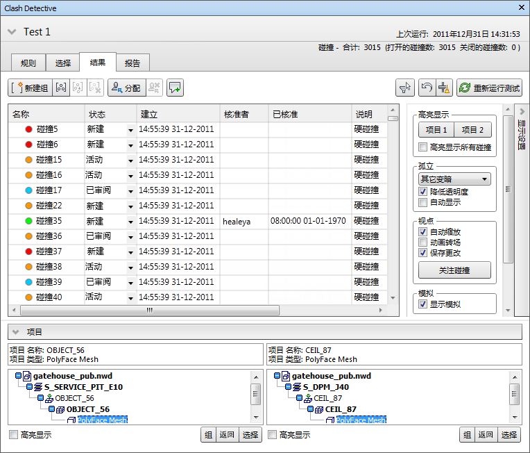

“结果”选项卡
通过“结果”选项卡,您能够以交互方式查看已找到的碰撞。它包含碰撞列表和一些用于管理碰撞的控件。
可以将碰撞组合到文件夹和子文件夹中,从而使管理大量碰撞或相关碰撞的工作变得更为简单。
注: 当前选定碰撞检测的摘要将显示在该选项卡的顶部。您可以通过单击展开按钮随时显示“测试”面板。如果碰撞检测在经过设置后通过某种方式进行了更改(这可能包括更改选项,或者载入了最新版本的模型),这意味着结果可能不反映最新的模型或设置,则系统会显示警告 。在此图标上单击鼠标右键,可以重新运行测试。
结果区域
已发现的碰撞显示在多列表中。
默认情况下,碰撞按严重性编号和排序。使用竖直滚动条滚动碰撞时,将显示碰撞的摘要预览,使您可以更轻松地定位碰撞。
如有必要,可以对列进行排序以及调整其大小。
具有已保存视点的碰撞将显示有 图标。双击 图标可以显示视点缩略图。
注: 如果碰撞检测在经过设置后通过某种方式进行了更改(这可能包括更改选项,或者载入了最新版本的模型),这意味着结果可能不反映最新的模型或设置,则系统会显示警告
您可以通过在“选择”选项卡中重新运行测试或者在“测试”面板中更新所有测试来针对最新模型检查测试。

“结果”区域按钮
  • 新建组 - 创建一个新的空碰撞组。默认情况下,它名为“新碰撞组 (x)”,其中“x”是最新的可用编号。
  • - 将所有选定碰撞组合在一起。将添加一个新文件夹。默认情况下,该组的名称为“新碰撞组 (x)”,其中“x”是最新的可用编号。
  • 从组中删除 - 从碰撞组中删除选定的碰撞。
  • 分解一个组 - 对选定的碰撞结果组进行解组。
  • 分配 - 打开“分配碰撞”对话框
  • 取消分配 - 取消分配选定碰撞组。
  • 添加注释 - 向选定组中添加注释。
  • 重置 - 清除测试结果,而保持所有其他设置不变。
  • 按选择过滤 - 仅显示涉及当前您在“结果”选项卡的“场景视图”“选择树”中所选项目的碰撞。
    - 禁用“按选择过滤”
    排除 - 仅涉及当前选定的所有项目的碰撞会显示在“结果”选项卡中
    包含 - 至少涉及当前选定的一个项目的碰撞会显示在“结果”选项卡中
    注: 如果碰撞组不包含涉及选定项目的任何碰撞,则会在视图中隐藏整个组及其内容。空组文件夹始终保持可见。如果某个组包含涉及选定项目的任何碰撞,则该组(及其包含的所有碰撞)将保持可见。该组中未直接涉及选定项目的个别碰撞将以斜体显示。
  • 精简 - 从当前测试中删除所有已解决的碰撞。组中已解决的碰撞将被删除,但只有组中包含的所有碰撞都已解决时才会删除组本身
  • 重新运行测试 - 重新运行测试并更新结果。
