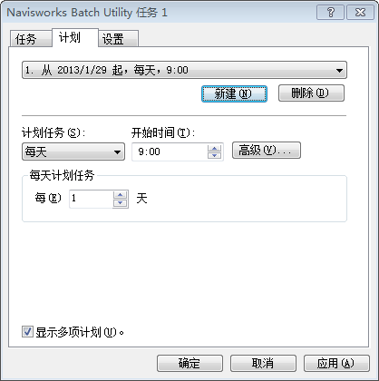

  7. 在“调度任务”对话框中,更改任务名称(如果需要),然后输入用户名和密码。单击“确定”
    注: 任务调度不适用于运行不使用密码的本地帐户(即,不在域上)的 Windows XP/2000 用户。
  8. 在“Windows 任务计划程序”的“进度”选项卡中,单击“新建”按钮,然后指定运行任务的时间和频率。可以根据需要添加任意个任务。
  9. 单击“确定”
