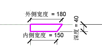

在前立面中,几何图形必须在水平参照标高的下方绘制,并相对于垂直参照平面居中。
从顶部查看时,几何图形必须绘制到水平参照平面的右侧。

在水平参照标高的下方及垂直参照平面的右侧绘制角连接的几何图形。
单击“修改”选项卡
“修改”面板
(对齐)。
对齐并锁定几何图形的顶部线至水平参照标高。
对齐并锁定几何图形的左侧线至垂直参照平面。
