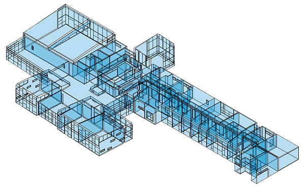

三维能量模型视图
单击“创建能量模型”时,Revit 会创建能量模型,并将其显示在名称为“三维能量模型”的三维视图中。此视图将列在项目浏览器中“三维视图”的下面。
“三维能量模型”视图使用“可见性/图形”对话框中的设置,隐藏某些类别的建筑图元,向其他模型类别(例如楼板和屋顶)应用 50% 的透明度。该视图还显示覆盖建筑图元的分析空间和分析表面。
使用这些视图以了解 Revit 如何解释建筑图元以创建能量模型。可以平移、缩放和旋转能量模型以便更仔细地进行检查。
若要增强对能量模型的理解,请创建三维能量模型视图的复制视图,并调整“可见性/图形”设置。在一个重复视图中,例如,您可能希望隐藏所有模型图元(清除“模型类别”选项卡上列出的所有条目的“可见性”复选框),仅显示分析空间(列在“分析类别”选项卡上)。在另一个重复视图中,可以隐藏模型图元和仅显示分析表面。(请参见指定图元类别可见性。)检查这些视图,以找出通过优化建筑模型来更好地支持能量分析或根据分析结果解决问题根源的方法。
提示: 在创建复制视图时使用“可见性/图形”设置有助于了解和查看能量模型,因此请为这些设置创建视图模板。然后,您可以轻松地将设置应用到后续的能量分析视图。请参见视图样板
