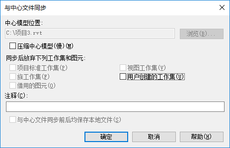

如果要在与中心文件同步之前修改与“中心文件同步”设置,请执行下列操作:单击“协作”选项卡 “同步”面板 “与中心文件同步”下拉列表(同步并修改设置)。 此时将显示“与中心文件同步”对话框。
  1. 在“与中心文件同步”对话框中,确认中心模型的位置。
    如有必要,请单击“浏览”来指定不同的中心模型路径。在“中心文件位置”对话框中指定新路径,然后单击“确定”。
  2. 保存时选择“压缩中心模型”可减少文件大小。
    注: 选择此选项会增加保存所需的时间。
  3. 在“同步后放弃下列工作集和图元”下,从下列选项中进行选择:
    • 要使修改过的工作集和图元对其他用户可用,请选中相应的复选框。
    • 要将所做的修改与中心文件同步但要保持工作集和图元可编辑,请清除相应的复选框。
  4. 如果需要,请输入将保存到中心模型的注释。
    可以使用“显示历史记录”工具来查看所有注释。 请参见查看工作共享文件的历史记录。
  5. 确认已选中“与中心文件同步前后均保存本地文件”,以确保本地文件始终与中心文件同步。
  6. 单击“OK”。
