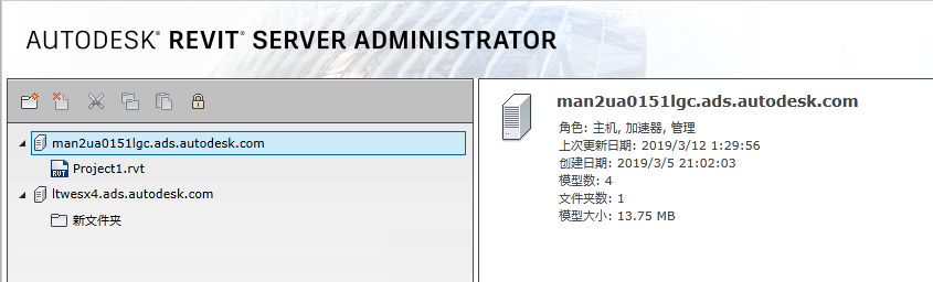

Revit Server Administrator 的左窗格提供了一个可编辑的树控件,它的顶层将显示正在运行 Revit Server Administrator 的 Revit Server 实例上的 RSN.ini 文件中列出的所有 Revit Server 实例。 右窗格显示有关选定 Host 的详细信息,并标识可以为它启用哪些其他角色。

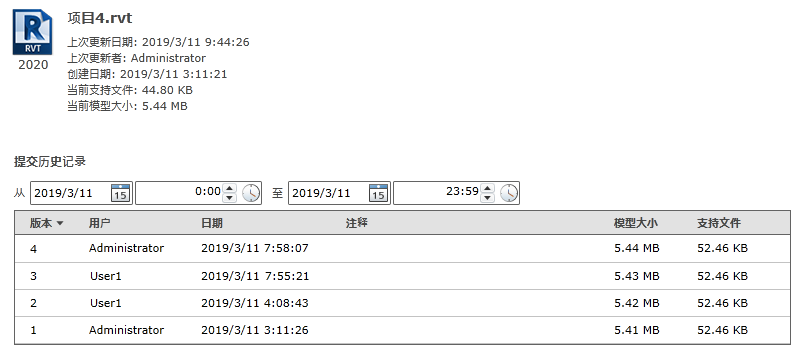

当您选择树控件中的模型时,右窗格将显示已提交的编辑历史记录,包括团队成员输入的任何注释,如下所示。 可以使用日期过滤器显示指定日期之间的项目。

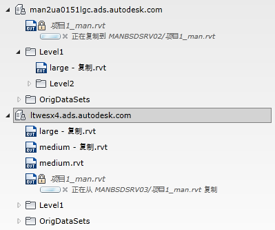

    一个临时的“正在复制到...”消息将立即显示在该模型在树控件中原始位置的名称下方,另外还有一条“正在复制自...”消息将显示在模型目标位置的模型名称下方。
    您可以单击任一消息开头处的 X 取消正在进行的操作。 如果操作失败,则 X 显示为红色,在大多数情况下,您可以单击任一消息中的 X 清除这两条消息。
