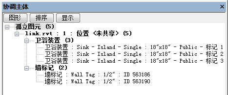

查看孤立图元
  1. 单击“协作”选项卡 “协调”面板 (协调主体)。
  2. 将显示“协调主体”浏览器。 默认情况下,该浏览器固定在窗口的右侧。 可以通过拖曳其标题栏将其移动到所需位置。 有关更改“协调主体”浏览器的大小和位置的详细信息,请参见可停靠窗口。
  3. (可选)若要定位孤立图元,请执行下列操作之一:
    修改图形
    1. 在“协调主体”浏览器中,单击“图形”。
    2. 在“图形”对话框中,选择“将设置应用于列表中的图元”。
    3. 指定“线宽”、“颜色”和“填充图案”的值。
      项目将使用这些设置来显示孤立图元。
    显示孤立图元
    1. 在“协调主体”浏览器中,选择要定位的孤立图元。
    2. 单击“Show”。
      Revit 将显示该孤立图元,同时打开另一个视图并在需要时放大显示。
  4. 要删除不再需要的孤立图元,请在“协调主体”浏览器中选择该图元,单击鼠标右键,然后单击“删除”。
  5. 要变更孤立图元的主体,请在“协调主体”浏览器中选择该图元,单击鼠标右键,然后单击“拾取主体”。 然后在绘图区域中,选择新主体。
