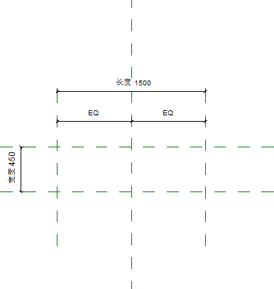

可以对已应用于族框架的参数进行调整或测试。
要调整构架,应调整参数值,以确保应用了该参数的参照平面会相应变化。调整是一种测试参数化关系的完整性的方法。创建族时尽早和频繁进行调整可以确保族的完整性。

  3. 在“族类型”对话框的“参数”下,找到之前所创建的参数,并在每个相应的“值”字段中输入不同的值。
  4. 单击“Apply”。
    族框架应进行相应调整,以反映更新后的参数值。
  5. 通过指定不同的参数值继续调整框架。
    您测试的参数范围越广,创建的族越稳定。
