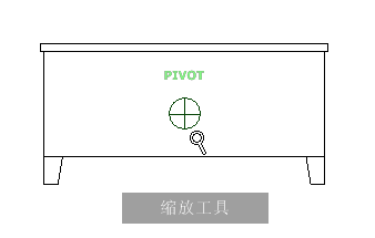

更改模型的缩放比例
使用 SteeringWheels 缩放工具来更改模型的缩放比例。

注: 如果使用“全导航”控制盘或“查看对象”控制盘中的“缩放”工具,则视图中您单击要缩放的点将成为未来“动态观察”操作的中心点,直到您再次使用“缩放”工具或“中心”工具为止。如果按住 Ctrl 键后单击“缩放”按钮,则中心点将不会发生更改。
缩放限制条件
使用“缩放”工具更改模型的放大率时,不能在焦点较远处或超出模型范围进行放大。可以进行放大和缩小的方向由“中心”工具设置的中心点控制。
注: 与大型查看对象控制盘上的“缩放”工具不同,小型查看对象控制盘和全导航控制盘上的“缩放”工具没有限制。
通过单次单击缩放视图
    使用全导航控制盘时,您必须已启用了增量缩放。 可以在 SteeringWheels 的“选项”对话框中修改设置。
