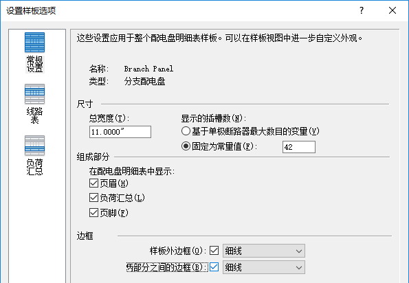

  4. 根据需要按以下类别设置样板选项:
    常规设置
      通过“常规设置”选项,您可以自定义配电盘明细表的整体外观,如宽度、零件、边界以及显示的插槽和零件的数量。 您可以在创建配电盘明细表之前或之后修改这些设置,使其符合您的规范。
    1. 在左侧窗格中,选择“常规设置”。
    2. 指定打印的明细表的宽度(以英寸为单位)作为“总宽度”。
    3. 对于显示的插槽数,指定显示的插槽取决于电气设备还是设置一个常量值。 如果您根据单极断路器的最大数量选择“可变”,则插槽的数量由电气设备属性中的“最多 #1 极断路器”参数决定。
      注: 如果设备上的极数超过样板指定的插槽数,则会显示警告。
    4. 为“在配电盘明细表中显示”指定是否显示样板的“页眉”、“负荷汇总”和“页脚”部分。
    5. 为“边框”指定是否显示外部边框和样板的各部分之间的边框。

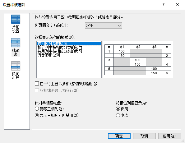

    线路表
      指定配电盘明细表线路信息和线路相关设置的布局。
    1. 在左侧窗格中,选择“线路表”。
    2. 指定列页眉文字方向。
    3. 指定用于显示负荷的格式。格式选项与您正在编辑的配电盘明细表样板类型(和配电盘配置)相关。配电盘配置确定可用的格式选项。
    4. 指定相位列的测量单位。
      分支配电盘:双列,线路交叉
      选择“双列,线路交叉”配电盘配置时,以下格式选项可用于分支配电盘样板类型。
      按相位分类的负荷:此格式只能用于双列分支配电盘样板,每条线路都将显示在其各自的行中。
      在该选项中,各线路是在单独的行中,而不是每行显示两个线路。 线路 1 在第一行中,线路 2 在第二行中,依此类推。 每个相位的负荷显示在单个列中。
      多相线路显示为多行
      在一行上显示多相线路的线路数
      拆分列中按相位分类的负荷。默认的双列分支配电盘样板格式。每行显示两个线路,负荷值显示在被拆分成两部分的一个较大列中。 线路 1 和 2 指定给相位 A,线路 3 和 4 指定给相位 B,依此类推。
      多相线路显示为多行
      在一行上显示多相线路的线路数
      共用列中按相位分类的负荷。 该格式只能用于双列分支配电盘。 在该选项中,与“拆分列中按相位分类的负荷”的格式(见上文)的唯一区别是:一行中两个线路的负荷是以斜线分隔的,而不是显示在不同的列中。
      多行上的线路数
      一行上的多相线路的线路数
      镜像的相位列:该格式(只能用于双列分支配电盘)的特点是有两组相位列,每行两个线路。 线路 1 和线路 2 的负荷显示在不同的相位列中,依此类推。
      多相线路显示为多行
      在一行上显示多相线路的线路数
      分支配电盘:双列,线路下置
      这是用于建立分支配电盘线路的一种替代方法。 不是跨配电盘指定线路,而是沿着一端向下并沿着另一端向下指定线路(顶部到底部)。
      选择“双列,线路下置”配电盘配置时,以下格式选项可用于分支配电盘样板类型。
      按相位分类的负荷:
      多相线路显示为多行
      在一行上显示多相线路的线路数
      拆分列中按相位分类的负荷。 该格式的特点是每行两条线路,负荷值显示在被分成两部分的一个较大列中。
      多相线路显示为多行
      在一行上显示多相线路的线路数
      共用列中按相位分类的负荷。该格式用于双列分支配电盘,其特点是在一行中以斜线分隔方式显示两条线路的负荷。
      多相线路显示为多行
      在一行上显示多相线路的线路数
      镜像的相位列。该格式(只能用于双列分支配电盘)的特点是有两组相位列。 每行显示两个线路,线路 1 和线路 2 的负荷显示在不同的相位列中。
      多相线路显示为多行
      在一行上显示多相线路的线路数
      单列分支配电盘
      仅每条线路的总负荷。 在此处显示的单列分支格式中,第一行为第一条线路,第二行为第二条线路。
      在一行上显示多相线路的线路数
      此处所示的格式显示了总负荷的子集以及该相位的负荷。
      多相线路显示为多行
      无负荷信息。 该格式不显示负荷信息。
      在一行上显示多相线路的线路数
      多相线路显示为多行
      每条线路的单独相位负荷。 如果您使用的是“按相位命名线路”设置,则该格式最合适。
      在一行上显示多相线路的线路数
      多相线路显示为多行
      开关板
      对于开关板,每条线路都显示相同的数字,无论极数如何均如此。
      每条线路的单独相位负荷
      对于单相位配电盘,您可以隐藏或显示第三个相位对应的列
      仅每条线路的总负荷
      第一行为第一条线路(三极)。 第二行为第二条线路(三极)。
      单相位选项不可用
      无负荷信息。该格式不显示负荷信息。
    5. 指定用于显示多相线路对应的行的格式(仅限分支配电盘样板)。
    6. 对于“在一行上显示多相线路的线路数”,请指定在一行还是多行中显示电路标签。该选项仅可用于双列分支配电盘样板。
    7. 为“多相线路显示为多行”,指定是否将多相线路显示为多行。 该选项只能用于单列分支配电盘样板。
    8. 为“显示三相列,但禁用”,指定是否显示单相位配电盘的第三列,即使该列不包含数据也是如此。 请参见为单相配电盘的相位列加底纹
    9. 指定是以负荷 (VA) 还是以电流(安培)显示相列的值。

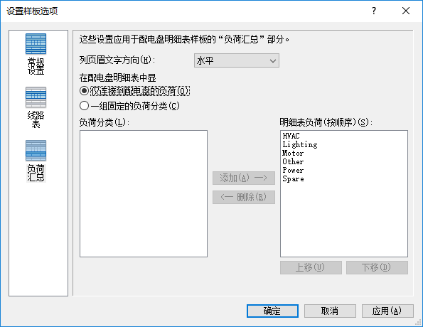

    负荷汇总
      指定要在配电盘明细表中显示的负荷种类,并指定其顺序。
      负荷汇总选项
    1. 在左侧窗格中,选择“负荷汇总”。
    2. 为“列页眉文字方向”指定文字显示方式。
    3. 为“在配电盘明细表中显示”指定只显示连接的负荷,还是显示固定的负荷集。 选择固定集时,请使用“添加”和“删除”按钮指定要显示的负荷。
