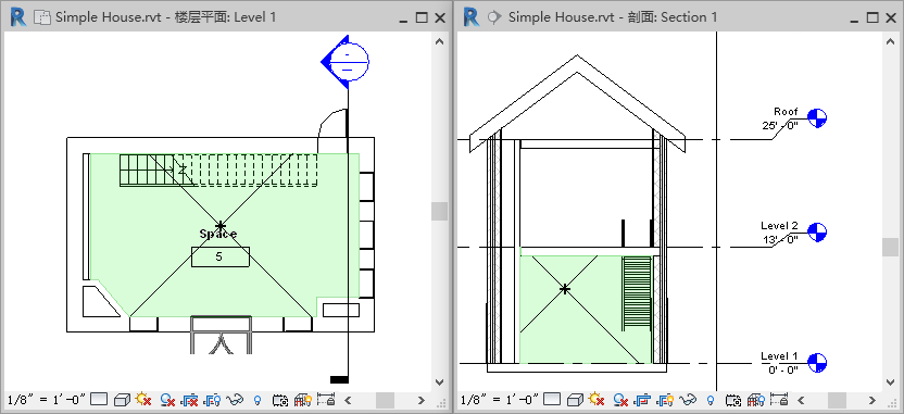

如图所示,将剖面放置在楼板平面中,使剖面线与放置空间的区域相交。
- 双击该剖面以打开剖面视图。
- 如有必要,请如图所示添加底部标高。
激活空间可见性并平铺视图
- 关闭除要放置空间的剖面视图和楼板平面外的所有视图,然后在键盘上键入 w t 以平铺这两个视图。

- 单击剖面视图使其成为活动视图,然后在键盘上键入 v g。
- 在“可见性/图形”对话框的“模型类别”选项卡上,向下滚动到“空间”。
- 展开“空间”,选择“内部”和“参照”(如果要显示参照十字光标),然后单击“确定”。
- 同样使用此方法使空间在楼板平面视图中可见。

- 在楼板平面视图中,将光标移到建筑模型的某个区域上,然后单击以放置空间。
注: 空间只能放置在楼板平面视图中。

- 在剖面视图中,确认代表空间体积的着色区域被约束在底部标高与上方紧邻的标高之间,并且不存在未着色区域(因空洞或竖井等引起)。
- 如果空间限制在天花板或其他房间边界构件(而非上方的标高)的范围内,请确认空间的上限已指定为上方紧邻的标高,如有必要,应重新定义空间垂直方向的参数。
此外还必须解决空洞、竖井和墙槽等未着色区域。
