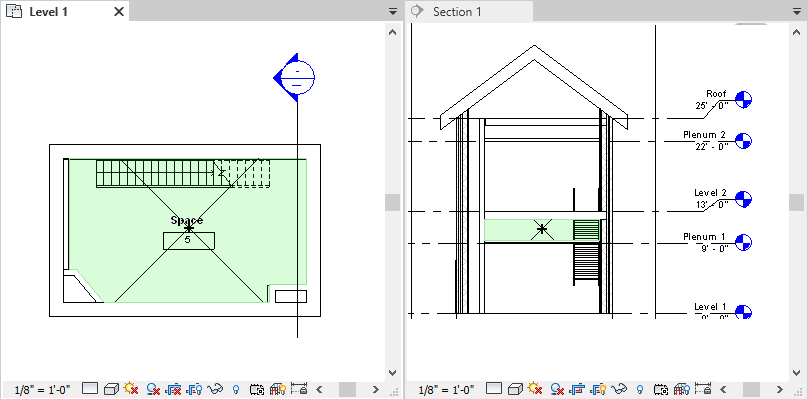

放置正压送风系统的空间
使用该方法放置空间后,该空间的体积计算范围从正压送风系统标高到下一个标高之上。 在放置正压送风系统的空间时,使用该主题。
打开一个楼板平面。
只能使用该楼板平面创建剖面。接下来,通过创建剖面视图来创建正压送风系统标高并确认垂直空间。
提示: 可以使用立面视图创建标高,但空间不会显示在立面视图中。
创建正压送风系统标高
    在包含天花板的区域中放置空间时,可以使用正压送风系统标高。 正压送风系统标高是特殊标高,允许您使用基于正压送风系统标高的楼板平面视图,在天花板之上的正压送风系统区域中放置空间。必须在所有正压送风系统区域中放置空间,以执行精确的热负荷和冷负荷分析。
  1. 如果项目中包含位于天花板高度的标高,请选择这些标高,并在类型选择器中选择“标高 : 正压送风系统”。
    这将把这些标准标高修改为正压送风系统标高。
    注: 如果修改了标高类型,需要新建基于正压送风系统标高的楼板平面视图。 请参见创建平面视图。可以在项目浏览器中删除旧的楼板平面视图。
  2. 如果项目中包含了正压送风系统标高,可以跳过这一部分。
    但是,需要在项目浏览器中确认基于正压送风系统标高的楼板平面视图确实存在。如果需要创建基于正压送风系统标高的楼板平面视图,请参见上面的注释。
  3. 如果项目不包含天花板高度的标高,则单击“建筑”选项卡“基准”面板(标高)。
  4. 在类型选择器中,选择“标高 : Plenum”。
  5. 在选项栏上执行下列操作:
    • 确认已选中“创建平面视图”。
    • 单击“平面视图类型”,并在“平面视图类型”对话框中仅选择“楼板平面”,然后单击“确定”。
      该操作基于您创建的正压送风系统标高将新建一个楼板平面视图。只有具有该楼板平面视图,才能在正压送风系统区域中放置空间。
    • 确认已指定 0' 0" (0.00 mm) 作为“偏移”。
  6. 在天花板高度添加正压送风系统标高。
  7. 单击“修改”。
  8. 在项目浏览器中的工作规程下,双击“???”“楼板平面”,并在新的正压送风系统楼板平面视图上单击鼠标右键,然后单击“属性”。
  9. 在“属性”选项板上,指定视图对应的“子规程”。
    该操作在项目浏览器中将新的正压送风系统楼板平面视图列在其子规程下。
指定视图属性并激活空间可见性
  1. 在项目浏览器中,双击与正压送风系统标高相关联的楼板平面视图。
    该视图中包含了需要在其中放置空间的正压送风系统区域。
  2. 关闭除剖面视图和正压送风系统标高楼板平面视图外的所有视图,然后在键盘上键入 w t 以平铺这两个视图。
    也可以依次单击“视图”选项卡 “窗口”面板 (平铺视图)。
  3. 在楼板平面视图中单击鼠标右键,然后单击“属性”。
  4. 在“属性”选项板的“范围”下,单击“视图范围”对应的“编辑”。
  5. 在“视图范围”对话框中,执行下列操作:
    • 选中“标高之上”作为“顶”,并输入 0' 0" (0.00 mm) 作为“偏移”。
    • 确认已选中“相关标高”作为“剖切面”,并输入 0' 6" (150 mm) 作为“偏移”。
    • 确认已选中“相关标高”作为“底”,并确保指定 0' 0" (0.00 mm) 作为“偏移”。
    • 确认已选中“相关标高”作为“视图深度”标高,并确保指定 0' 0" (0.00 mm) 作为“偏移”。
    • 单击“确定”。
    该操作定义了视图范围,以使正压送风系统空间显示在楼板平面视图中。接下来,指定剖面视图的可见性。
  6. 单击剖面视图以使其成为活动视图。
  7. 在键盘上键入 v g
  8. 在“可见性/图形”对话框的“模型类别”选项卡上,向下滚动到“空间”。
  9. 展开“空间”,选择“内部”和“参照”(如果要显示参照十字光标),然后单击“确定”。
  10. 重复上述操作使空间在楼板平面视图中可见。
放置空间
  1. 在楼板平面视图处于活动状态时,依次单击“分析”选项卡 “空间和分区”面板 (空间)。
    注: 可能需要在项目中载入空间标记(如果尚未载入这些标记)。
  2. 在选项栏上执行下列操作:
    • 指定空间的标高之上的标高作为“上限”。
    • 输入 0' 0" (0.00 mm) 作为“偏移”。
      这两个选项指定了空间的垂直长度或高度。
      注: 如果将上限和偏移指定为标高之上,那么即使上限比楼板高,空间的垂直边界也将捕捉到楼板之上。 这是因为在选中“面积和体积”选项(默认设置)的情况下,空间的垂直边界将捕捉到房间边界构件,例如楼板。空间体积的计算将以房间边界构件为范围。“面积和体积”选项位于“设计”选项卡 “房间和面积”面板下拉列表 “面积和体积计算”对话框上。
    • 在“空间”框中,确认选中“新建”(如果放置新空间),或者从列表中选择并放置取消放置的空间。
    • 根据需要选择下列选项:
    • 在放置时进行标记:在放置空间的同时放置空间标记。
      默认选中该选项。 如果选中“在放置时进行标记”,则可从类型选择器中选择标记类型。
    • 标记位置框:指定“水平”、“垂直”或“模型”作为空间标记位置。
      仅在选中“在放置时进行标记”的情况下才适用。
    • 引线:为空间标记创建引线。
    • 显示边界图元:高亮显示建筑模型中的房间边界图元,以便于识别。
  3. 在楼板平面视图中,将光标移到正压送风系统区域上,然后单击以放置空间。
    注: 空间只能放置在楼板平面视图中。
  4. 单击“修改”。
  5. 选择空间。
  6. 在“属性”选项板的“能量分析”下,清除“占用空间”。
    这将空间定义为未占用。
    注: 如果将空间放置在包含房间的区域中,将自动选中“占用空间”参数。这将空间定义为已占用。如果区域中不包含房间,将自动清除“占用空间”参数。 这将空间定义为未占用。通过选择或清除该参数,即可重新定义空间。“占用空间”参数会影响热负荷和冷负荷分析。
  7. 在剖面视图中,确认代表空间体积的着色区域在正压送风系统标高与上方楼板之间,并且不存在未着色区域(因空洞或竖井等引起)。 这样,可更准确地计算体积。
  8. 如果未将空间约束为指定范围,请在剖面视图中确认空间的上限被指定为标高之上,如有必要,请重新垂直定义空间
    还必须解决所有未着色区域
