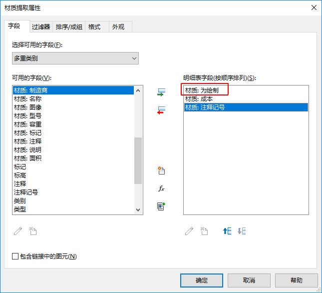

- 在族编辑器中,您可创建材质类型的族参数。然后,即可使用材质参数为族绘制面(或多个面)。在项目中,通过将参数设置到项目中的材质,以将材质应用于已绘制的面。
- 在土方报告和明细表中,应用了填色工具的材质有别于那些用作主体对象图元实体材质的材质。
